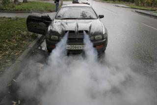

Не, из огнетушителя колхозили "дым из ноздрей" - вот тут

не другое, там парень использовал пустой огнетушитель для того чтоб туда воздух закачивался которой потом нагнетался на огромные гудки от какого то грузовика... что то вроде этого. А ваще на ибэй готовые комплекты есть, у кактуса спроси я даж видео видел, набери на ютубе train
