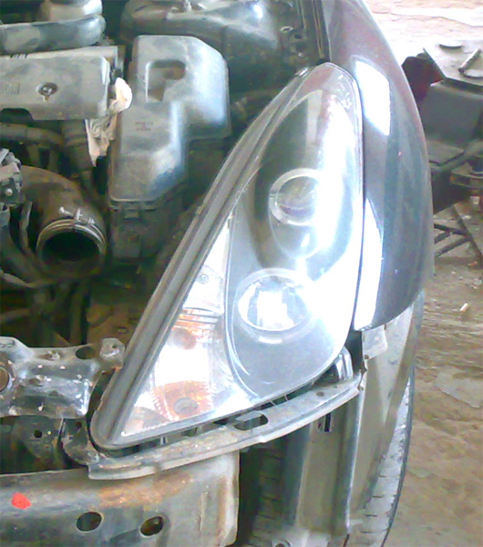

А реально определить какое диодное кольцо нужно для фары с ангельскими глазками (один глаз не горит) не разбирая фару? А то куплю, а окажется что оно светит не так или ещё какая бяка..
Честно, не знаю что у меня за фары стоят (ставил предыдущий хозяин авто), но там 4 диодных кольца..
вот фотка:
вот фотка:
фары у тебя фирмы SONAR,
прежде чем что либо покупать проверь проводку которая питает кольцо, если не ошибаюсь на каждое кольцо из фары выходит своя проводка, возможно просто нет контакта или он в обрыве.
Да, это мысль. Фару надо разбирать или там можно так к проводам доступ получить?
