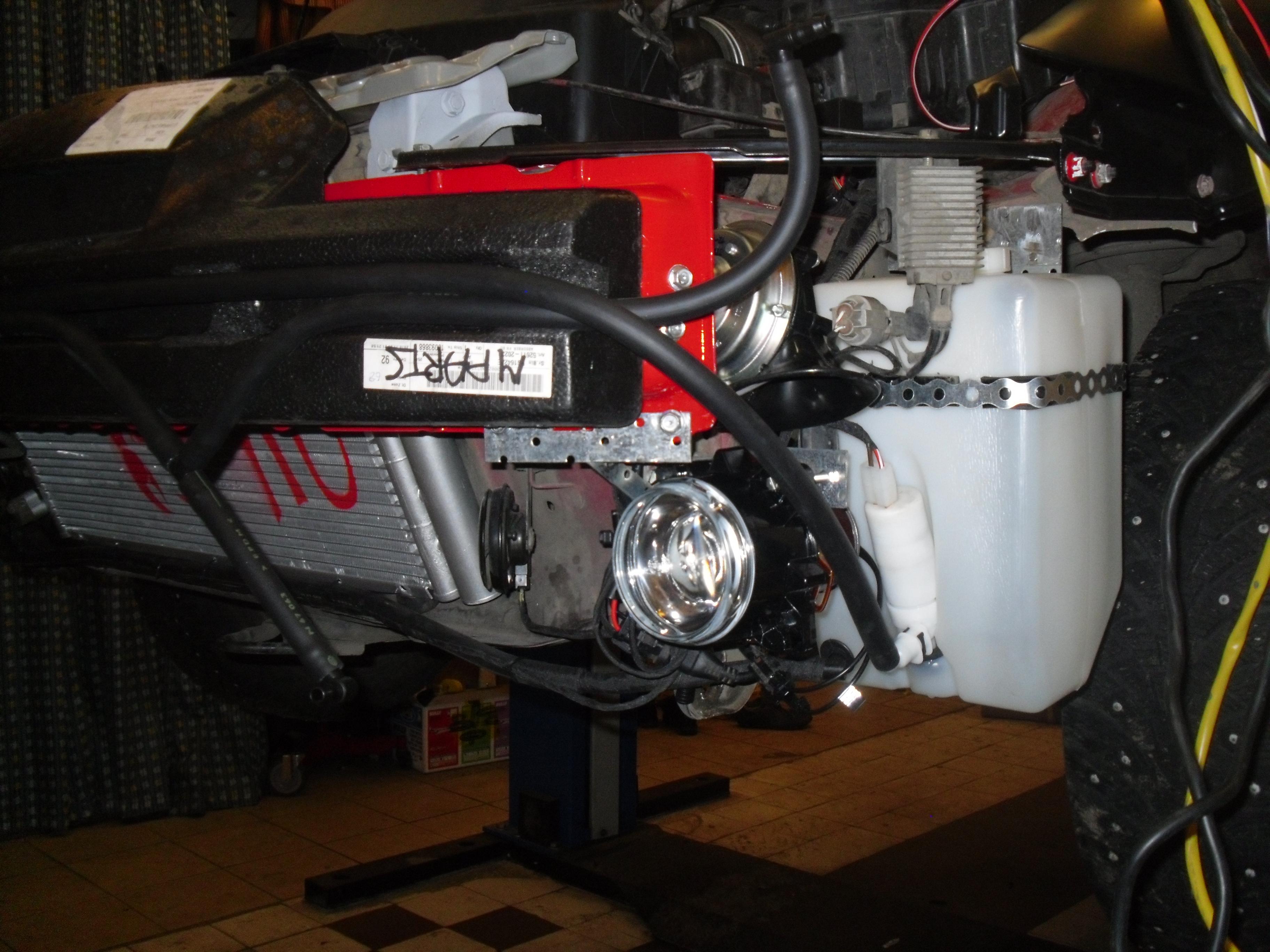

я вот так сделал, цена вопроса 4500 за все и пол дня работы, два бачка у меня получились сообщающимися, заливаю жидкость в основной бачок, а она самотеком наполняет второй.
Хитёр бобёр
а форсы оригинал?

Я комплект хелы взял и поставил, бачок от таза какого то, хз от чего просто по размеру брал)))
