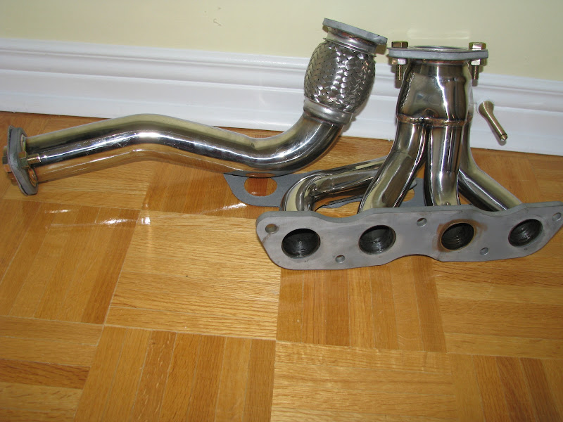

наткнулся вот на такую штуку
http://cgi.ebay.com/...sQ5fAccessories
Я так понимаю это ранний 1яя? Коллектор впускной как думаете реально достать на разборках? Кто нибудь вообще видел в живую металлический впускной коллектор 1яя? Или лучше может свой сварить из люминия, похожий на 2яя?
Типа такого?
Только это Hot off))))

Типа такого?
Это какбЭ выпускной на фото))) прикольно если бы выпускной был из пластика в стоке)))
Я и писал...Hot off....)))
