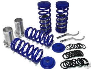

перед пока сказать не могу скока перед еще не поменял, у меня сзади почти 9 см...рычаги, балку и все металлическое красил краской по ржавчине, перед этим зачистив! корое уже подумываю покупать пружины чтобы можно было самому занижать или подниматься, на лето занижать по максимум, а зимой чуть поднимать, тока вот незнаю на скока максимум занизить можно,АГХ фак..
вот такими же можно занижать на сколько надо? а потом поднимать - Изображение
