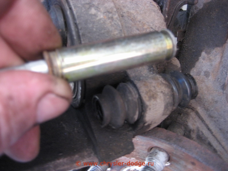

Еще ненмого оффтопика, дабы не плодить тучу тем. Это что за деталь? (картинку в интернете нашел случайно)
У меня такие новые уже год лежат, друг отдал, а что за деталька не пойму, на гильзу от винтовки похоже

Отправлено 18 Сентябрь 2013 - 10:55
от суппорта

Это что за деталь?
от суппорта
Це направляющие суппорта. Вставляются в ту самую гофрированный пыльник (резинку) на фото.
