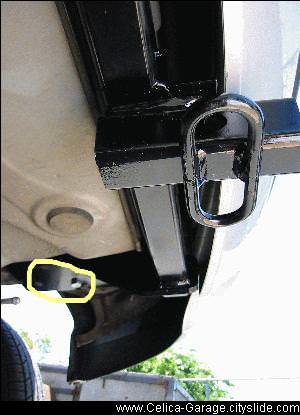

Вчто то такое хочу сделать.

Отправлено 08 Май 2015 - 07:42
Есть сомнения что эта конструкция выдержит нагрузку, по крайней мере те чертежи, что на матрикс показывали там было по 3 точки крепления к лонжеронам снизу. На калине по 2, но сбоку крепится к лонжерону. Вопрос актуален, боюсь что недостаточно крепления в 2х точках снизу. Хотелось бы услышать ваши мнения, и просьба откликнитесь у кого фаркоп стоит, сделайте фото креплений, с меня потом чертеж конструкции. Спасибо.

попробуй погуглить " 2000-2005 toyota celica trailer hitch installation", может наткнёшься на что-нибудь полезное
http://www.ebay.com/...o-/140902664746
http://www.maxparts....&art_id=1705895
http://www.carid.com...railer-hitches/

Отлично, спасибо. Что у тебя на фото, что по ссылкам, 2 болта снизу к лонжерону, значит можно так. Как вариант цепью к рычагу пристегнуцца :).

Нуда, когда лазил, искал, везде к лонжеронам с двух сторон на болтах - ничего трёхточечного к примеру нет. Болты-то болтами, но мне думается важно сделать хитрые площадки, чтобы нагрузку по большей площади распределить. Не знаю, под возможно всю свободную площадь лонжерона площадки наделать.
Ну это так, мысли просто.
