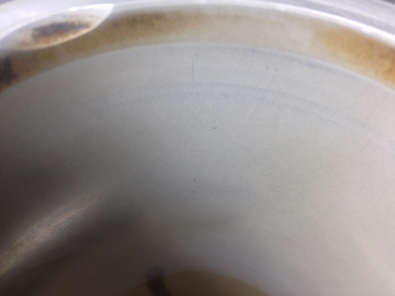

Купил "контрактный" блок 2zz с небольшим пробегом. Есть бумаги подтверждающие. Заявленный пробег - 48 тыс км.
В общем блок типа огонь!
Но. В одном из цилиндров, при внимательном осмотре с фонариком увидел две точки. Вмятины. Ощущаются пальцем. Очень похоже на то, что повредили скорее всего шатуном.
Продавец уверяет меня, что с этими повреждениями можно собрать и все будет в порядке. Но я также хотел бы узнать мнение коллективного разума, насколько в этом блоке (композитное покрытие) критичны подобные повреждения?

если чесн, нихрена не видно

rOc4dm_BXec.jpgесли чесн, нихрена не видно
Без обрезки

пальцем или ногтем ощущаются?
Скорее пальцем.

Отправлено 19 Апрель 2017 - 12:03
тогда приехал этот блок...
Понятненько, спасибо за мнение.
Сделал так. Смазал цилиндр. Вставил маслосъемное кольцо. Придавил слегка пальцем напротив этих точек. Сымитировал ход кольца. Сначала слегка закусило. Прошел пару-тройку раз. Теперь пальцем не чувствуется вообще. То, что я чувствовал пальцем был бугорок на краю вмятины. Получается я его "снес" кольцом.
Это все конечно смешно и одновременно грустно. Просишь человека осмотреть цилиндры внимательно на предмет повреждений, получаешь ответ что все четко и никаких повреждений кроме микроцарапин-рисок. А приходит вот такая фигня. Будьте внимательны.
