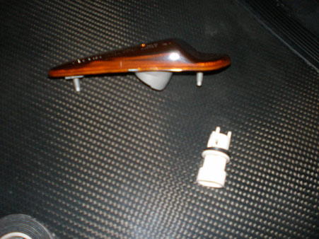

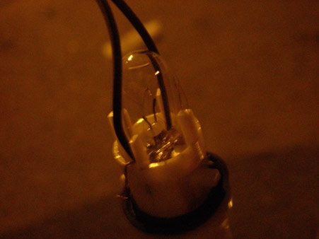

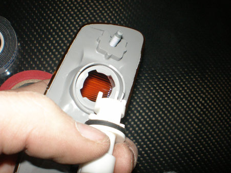

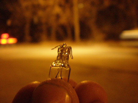

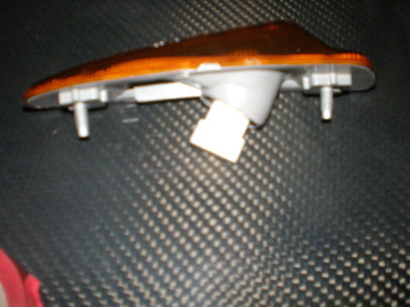

Так же он мне любезно сообщил, что не работает соленоид левой пассажирской двери, подсветка заднего номера, подсветка кондея, прикуривателя, грыжа на шине, сломано крепление бампера и тд. Ну мы не из пугливых, как говорится. Так же было замечено, что повторитель поворотника в бампере переднем вылетел. Пришлось его восстанавливать.

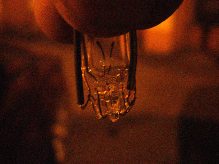

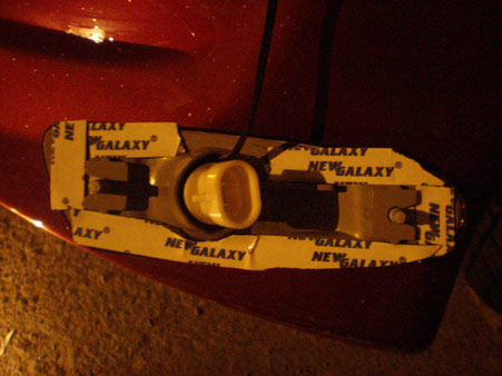

Был заказан на экзисте новый фонарь, за 3 дня пришел. оказалось под фонарем имелось ввиду лишь пластмассовая оранжевая фиговина, куда надо патрон лампы, который вставляется в фишку на проводе. фишка то осталась в бампере, а патрон вырвало. ну я лезу на экзист за патроном, там какой то патрон 300 рублей и две недели пинания грязи. походил по магазинам, патронов для бесцокольных ламп нет вообще. ну я давай теребить поворотники. берешь поворотник вытаскиваешь патрон, приставляешь к своему, думаешь. в итоге идеально подошел патрон поворотника от калины. запчасти от тазов подходят всюду. кто бы сомневался icon_biggrin.gif
далее, надо в этот патрон какой то штекер, разъем. в тазовских - магазинах, да и вообще в любых - таких разъемов нет. не беда, к контактам бесцокольной лампы прикручиваем провода не толстые, она входит в патрон нормально, короткого замыкания не происходит, все хорошо. таким образом патрон становится просто держателем лампы, а не проводником. да и пофиг, лишь бы держал.
так как менялось все ночью с домкратом и неснятыми локерами, то пришлось родную фишку просто отрезать, так как не было возможности лечь или тонкими руками присоединить наш колхоз к проводам фишки другим способом. ну вообщем фишку отрезали, провода прикрутили, все заизолировали. далее, изнутри то опять как крепить фонарь.. а никак, зафигачили на двухсторонний скотч. к тому же правый поворотник на таком же скотче уже отъездил неизвестно сколько.
ну вот собственно и все. все работает. как только будет эстакада или яма или снятие бампера - приведем в более надлежащий вид. а пока так. можете критиковать - но я доволен icon_biggrin.gif
