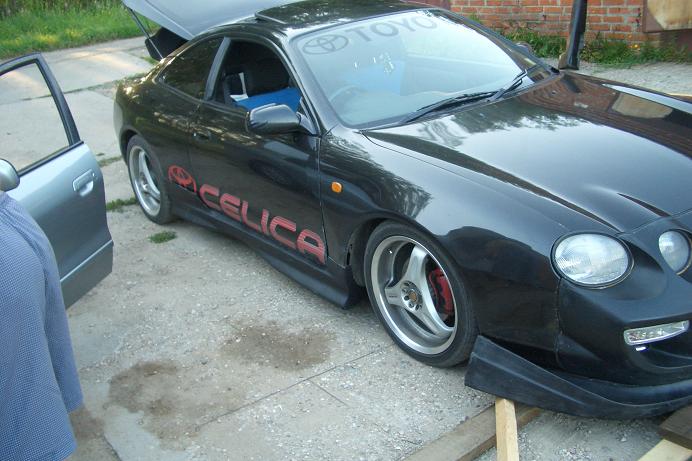

после первых же поездок понял, что тормозов теперь совсем не хватает, купил супорта от калдины gtt 2х поршневые + диски тормозные от нее же новые + колодки естественно
оказалось, что фронт итнеркулер не влезает под сток бампер, да и дырку в бампере желательно побольше - заказал новый + губа + пороги , (губа оказалась довольно кривой и требующей доработок, поэтому ставить ее пока нестали как и пороги)
Прикрепленный файл  5.JPG   96,8К   46 скачиваний
Прикрепленный файл  0_17.JPG   191,86К   60 скачиваний
установлены в бампер другие поворотники + туманки
Прикрепленный файл  0_25.JPG   60,46К   51 скачиваний
чуть позже обновил задние тормоза(диски, супорта)+ручник
начал гоняться - понял что резинку бы надо пошире, т.к R15/205/55 дико шейфует первые 3 передачи =))
купил диски volk racing на 17, -8 дюймов+ резину 235/35
Прикрепленный файл  0_18.JPG   54,01К   56 скачиваний
новые диски немного неподходили по вылету + широкие, заказал проставки на 20мм (делал только назад, вперед и так встали, но в планах и туда сделать т.к. колеса глубоко сидят.
в итоге буксует уже первые 2 передачи и не так сильно, но если навалить газу - колеса "прыгают"- выяснил, что нужно пожесче подвеску, поставил kyb agx+пружины заниженые tain
Прикрепленный файл  0_15.jpg   242,65К   43 скачиваний

В начале лета, в результате "жестокого дрифта" машинка лишилась задней правой форточки, порседством головы моего товарища ))
Прикрепленный файл  0_23.JPG   59,29К   67 скачиваний
в июле купил высокий спойлер "аля супра"
а уже в конце лета , увесистая собака неизвестной породы, решила покончить жизнь самоубийством и сорвавщись с поводка у хозяина, стоявшего на автобусной астоновке, бросилась мне под переднее правое колесо, разбив в щепки пластиковый бампер и часть пластикового крыла...
Прикрепленный файл  555.jpg   175,33К   84 скачиваний
Прикрепленный файл  666.jpg   105,79К   83 скачиваний
что самое интересное - пока я осматривал повреждения - хозяин собаки оттащил бездыханное тело животного в ближайшие кусты и скрылся в неизвестном направлении. (этой весной у броневитька был установлен новый и подлечено крыло)
