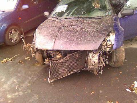

кстати вчера удивился что оказываеться машина может заводиться без генератора ...был удивлен....
когда собрали и всё подключили начал поворачивать ключ не заводилась потом где то с час смотрел всю ли проводку подключил...оказываеться при аварии перебило два провода которые идут на датчик коленвала...когда их соединил машинка встрепенулась буквально с пол оборота...и счастью не было предела=)) проверили компрессию всё в норме 13.5 очков.... как соберу фоток выложу=))
насчет обтяжки салона у нас в Кирове не так уж и дорого всё стоит...весь салон с потолком и со всеми обшивами вышел в 24 тыс. руб...ну разумееться у знакомых ещо делал=)) вот такие вот у нас цены=))
