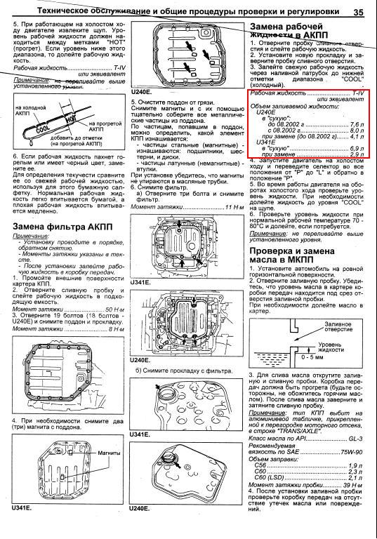

мдя...У нас себя в городе взял сразу, надо еще докупить литров 10 )
4 литровой там не было в наличии и на складе тоже, пришлось взять по литру, ну и пофиг главное качество
В общем надо литров 15-16, мне через аппарат под вакумом будут менять, сказали около 2500 тыс. руб, может чуть больше.
Замена масла в АКПП на T23

если поменяют аппаратом то тебе только нужно заплатить с учеом стоимости масла и работы порядка 30к если не ошибаюсь выходит... неполная замена: слил, заменил фильтр, залил, проверил уровень, если мало долил...В общем, скажите мне разницу в замене масла без аппарата и с аппаратом?
Скажите плиз что делать мне если поменяю аппартом и без...
P.S: T23 2000г 1.8 GT - Автомат (1ZZ-)

10 вместе со всем маслом..и фильтром с прокладкой..в офф сервисе тойоты-лексуса.. + гарантия на месяцесли поменяют аппаратом то тебе только нужно заплатить с учеом стоимости масла и работы порядка 30к если не ошибаюсь выходит... неполная замена: слил, заменил фильтр, залил, проверил уровень, если мало долил...

2. При неполной замене масла(слив-долив) обязательно фильтр чистить?

да почти ничего... шутка... контрвопрос: как мерял???А что может произойти если в коробке масла на 5 см выше уровня hot залито?

WINNER,
2) если не менять фильтр то смысла менять масло нет
1) больше масла = меньше и даже хуже - пузырьки вспененой масяляновоздушной эмульсии, например))

Менять без аппарата нужно около 5-6 литров, но будет стоить 800 руб. Что лучше сделать? Как правильнее поменять и что им лучше подсказать? Потому что у нас всего 3-4 машины в городе и думаю они не так сильно в них рубят в селиках.

SpyderX, менял "без аппарата" - ушла одна канистра 4л., сам следил за тем что делают - мастер аргументированно объяснил, сделал так же как я и думал. См. фотоотчёт (только без пунка 9)

Масло в АКПП менялось в сервисе 2 мес назад. и было сразу налито больше максимума на на 2см. (щуп проверяю на заведенной машине).
#178
Отправлено 16 Июль 2009 - 12:42
грозит износом деталей АКПП, как следствие ремонт коробаса...Подскажите, чем грозит перелив масле в коробке на 23 1яя ?
шприц и капельница тебе в помощь...

ясн. Будем сливать. Надеюсь, что это не текущий сальник и не пополнение масло из двигла в коробку...грозит износом деталей АКПП, как следствие ремонт коробаса...

Поменяли мне все подороже вышло, но зато фильтр поменяли и прокладку АКПП и масло через аппарат поменяли, все гудец
