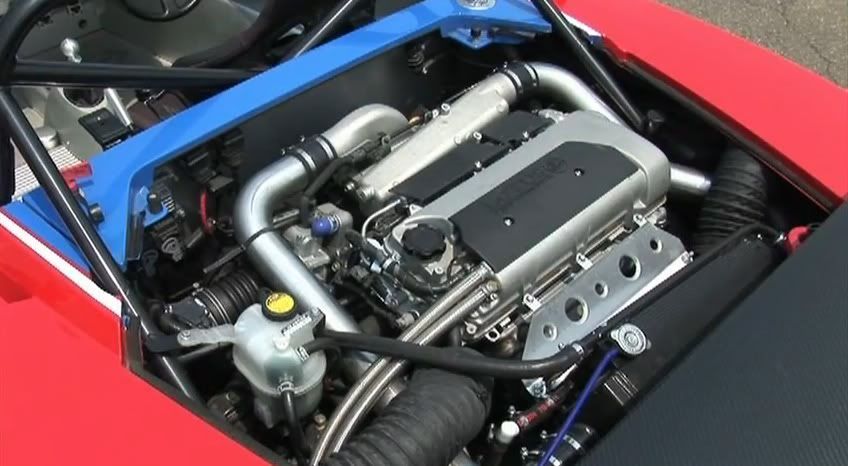

Собственно, а что если? Реально ли?
Сколько денег? Какие железки ещё поменять/доставить придётся?

ты хочешь воткнуть мотор от лотуса в селику? это который компрессорный?

Снял/поставил.
В нем тот же мотор что и в exige s 260
Обычный 2zz с компрессором
Проще и Дешевле Бу Greddy SC поставить, чем мотора с eleven искать :)/>
Правда компрессорные лотусы с интеркулером
Мотор от тойоты, который в лотусе, воткнуть в селику ;) да, компрессорный.
Снял/поставил.
Проще и Дешевле Бу Greddy SC поставить, чем мотора с eleven искать :-)/>
Да, тот что в эксиж. Обычный 2zz ))))
Вот вопрос, проще ли. Дешевле... да, но... Вон новый комплект продают Гредди с Апекси ЭБУ за 160р.
Бу комплекты очень быстро уходят. То, что я видел во всяком случае.
У лотуса компрессор, который MP62 Magna-charger ???
Суть в чём - сейчас имеем мотор с пробегом 200т.км. + . Если сам по себе он вскоре ненае., то компрессор в него пихать полюбому сомнительно. Лотусы эти сейчас производят. То есть моторы в них новьё. Может как раз будет дешевле/проще найти разложенный лотус с копрессорным 2зз и прочими железками?
И собственно вытекающий вопрос. Если лотусы производят с 2зз, значит 2зз и сейчас выпускают? Следовательно, можно вообще новый 2зз взять?

Лотусоводы порвут тебя в клочья, прежде чем ты успеешь подойти к разложеному лотусу. Думаю что ты даже подумать не успеешь, уже будешь в клочья :)
Дам к то уже лотусоводы - народ не бедный. За ценой не постоят, значит любые запчасти там дороже, хоть и сделаны by toyota.
В ключе, что мотор у тебя конченэ, то да Контрактный 2Zz на селику 50р, Бу гредди 60. Итого минимум 120 (доставка еще)
Если мотор с лотуса будет дешевле, почему бы и нет.
Главное брать с мозгами и косой. Мозги скрещивать придется. Но это не трудная работа.... Даже в случае отсутствия распиновки на лотус... Главное чтобы от него коса была

С тем расположением компрессора что на лотусе, влезет ли он в селику?

Интеркулер точно не влезет. Да капот распилят да и все.

ПроводЫ и мозги понятно конечно. Вопрос ещё с коробкой что делать.
Мотор-то пока живой. Вопрос сколько ему ещё. Может конечно попробовать сначала компрессор в него воткнуть, в кач-ве эксперимента.
Вопрос хороший.

Влезет там все. Переварить впускную трубу никто не запрещает.
Коробка та же.

Не понятны вопросы ваши, господа. Речь идёт о лотусе, в котором стоит 2ZZ. Он не лотусовский как известно. И вроде выяснили, что компрессор тоже там не мэйд ин лотус...
Да вроде есть там пластиковая закрывалка с надписью "лотус". Можно купить думаю, если очень надо...
Так, что жор масла будет такой же, как и на тайоте селике ;-)
Я тоже думаю, что интеркулер влезет с небольшими сдвигами чего-нибудь куда-нибудь. Да и идея кастомного капота имеется...
Идея пока больше всего понравилась именно с MP62 + Apexi.
ps и всё же интересно, там лотус что-то допиливал или нет в движке. Надо порыть что ли.

Там по сути допиливать уже нечего :)
Нагнетатель ставят, надув добавляют, настройки правят.

М.б. по сути нечего ;-) но поскольку я слабо шарю ;-) возникает куча вопросов: а всякие там шкивы, ролики, ремни? Маслокуллер? Опять же выпуск, ясно что не турбина, но газики горячее пойдут?
И далее по списку: тормоза, что будет с управлением ибо 190л.с. перед бывает недоворачивает и т.д. и т.п.

Управляемость всех среднемоторных машин сильно отличается от передне моторных. Специфика прохождения поворотов другая. Но как только он окажется в слеики все встанет на свои места :))))
у никея(neekei) на драйве расписано что куда с роликами, правда он на 1zz ставил компрессор sc14
маслокулер нужен если явно видно что греется масло
с чугуном навряд ли что то случится, да и не думаю что там прямо большая разница будет
тормоза можно с фора, мануалов много как поставить, можно прому на перед повесть
