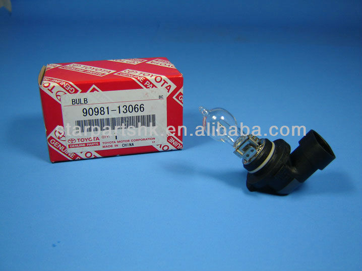

подойдут ли лампы 90981-13066 в ближний свет или косяк на japancats???
а то заказал, смотрю в гугле картинку - Изображение
посмотри внимательней схему. это лампы на дальний свет
ну я уже так и понял по фотке, но этот номер шел в ближний по каталогу
