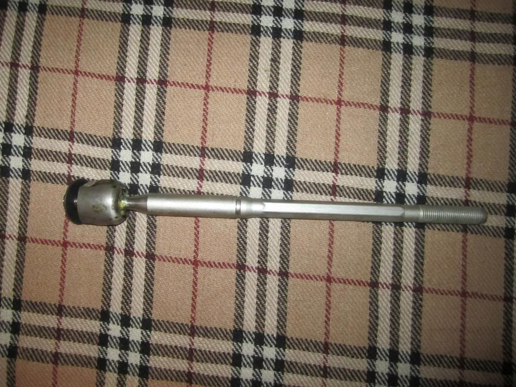

доброго времени суток
машина t23 1zz акпп американка
два вопроса
1) подскажите номер фильтра масла в акпп, и что еще при замене масла в акпп рекомендуется поменять
2) погнулась правая рулевая тяга
в наличии вроде есть, поправьте
нужно ли к ней докупать наконечник или еще что-то, и что к ней крепится?
заранее благодарен
два вопроса
1. Масло Toyota "ATF TYPE T-4" [08886-81015] - жестяная банка на 4 литра (должно хватить), фильтр коробки автоматической [35330-0W020], кольцо уплотнительное фильтра коробки передач [90301-32010], прокладка поддона акпп [35168-52020].
2. Купи новые тяги, не колхозь.

Отправлено 10 Ноябрь 2013 - 20:08
спс
да тяги то новые, родные.. зеленые пятна - от сырости в целлофане
посмотрел на экзисте схему - там еще наконечник к ней
Сообщение отредактировал Nikita T.: 10 Ноябрь 2013 - 20:08
если живые наконечники, то оставляй их
