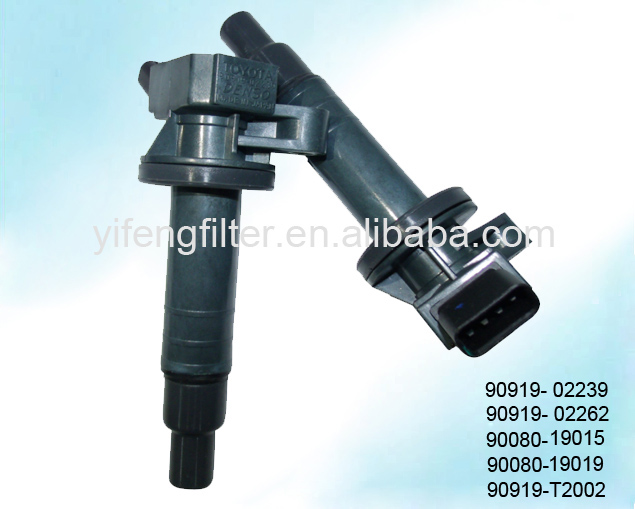

Скончалась катушка зажигания.
Сделал запрос на ферио.ру, дали хорошее(как мне кажется) предложение "(продаем только комплект 4 шт - по одной нет) 90080-19019 Denso made in Spain )"
Посмотрел по артиклу, это катушка на авенсис, посмотрел по картинкам, выглядит так-же как и на селику, вот на этой картинке сразу 5 артиклов к одной катушке.
Только одна разборка прислала предложение с артиклом, что там у остальных и вовсе тогда не понятно.
Можно взять от авенсиса, нормально все будет?
Раз зашел, есть еще вопрос. Горит чек, при чтении показывает 2 ошибки (коды не помню).
Первая ошибка сообщает о пропуске зажигания в 4 цилиндре,а вторая ошибка, а случайных пропусках зажигания, без уточнения о цилиндрах.
Вторая ошибка тоже к 4 цилиндру относится? или пока не поменяю катушку не узнаю?
Сам сейчас на такой. Визуально сделана чуть дешевле чем те что стояли в оригинале. По каталогу такие катушки на целку ставились тоже, под самый конец выпуска.
Самое смешное, пока не привезли эту, катался на найденой в закромах сервиса катушке от какого-то уепищного ситроена божей коровки, с движком в 1 литр.
Никаких проблем в течении 2 недель :-)
Дак на авенсисы ставили 1zz-fe, логично что и катушки у них такие же:)))

Дак на авенсисы ставили 1zz-fe, логично что и катушки у них такие же :-)))
да, но для чего тогда артикул другой не пойму? :-)
и кажись их мотор не столько ЛС выдавал :-)
Еще вопрос. Почему у меня сначала была ошибка только в 4 цилиндре, а теперь появилась еще в 3 ?
По какому такому принципу эта напасть прогрессирует?
Изначально у меня в 4м цилиндре рассыпалась свеча, но с третьим все нормально было.
Авто, на которые ставился 1яя.
Toyota Allex
Toyota Runx
Toyota Corolla CE / LE / S, Fielder, Runx (Япония), Altis (Азия)
Toyota Allion
Toyota Premio
Toyota Vista и Vista Ardeo
Toyota Will
Toyota Caldina
Chevrolet Prizm
Pontiac Vibe
Toyota Celica GT
Toyota Matrix XR
Toyota Avensis
Toyota Opa
Toyota Isis
Toyota RAV4
Toyota Wish
Lotus Elise
У всех разные лс и артикула на катушки тоже разные.
Суть одна. Имхо
А. Ну и цена на катушки тоже будет не одинаковая)))
